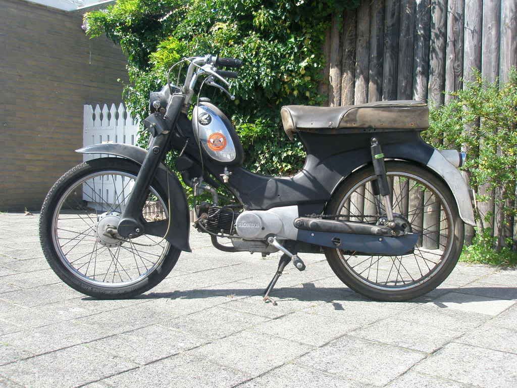

Beste,
Ik rij al een tijdje op een een Yamaha Fs1 uit 1973 en ik wou er wel wat bij als opknap project en toen kon ik via familie van me vriendin, een heele oude Honda C310s (1963) kopen voor
het symbolische bedrag van €50 heeft dan wel 30 jaar stil gestaan een een schuur met een zijltje maar dat kan de pret niet drukken als een leuk opknap project:D
Zo heb ik hem gekocht.
Nu heb ik geprobeerd rijdend te maken,
maar tevergeefs het lukt niet en ligt aan de ontsteking
- Carb schoon gemaakt
- tank gereinigd
- Spruitstuk schoongemaakt
- nieuwe bougie
maar helaas, nu heb ik naar me ontsteking gekeken de contact punten gaan open en dicht Maar geen VONK!
iemand enig idee
