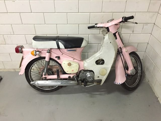

Hallo allen,

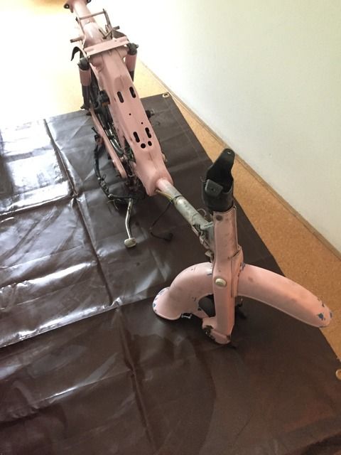

Dit is mijn C50 project. Zo zag ie eruit toen ik hem had opgehaald :mrgreen:

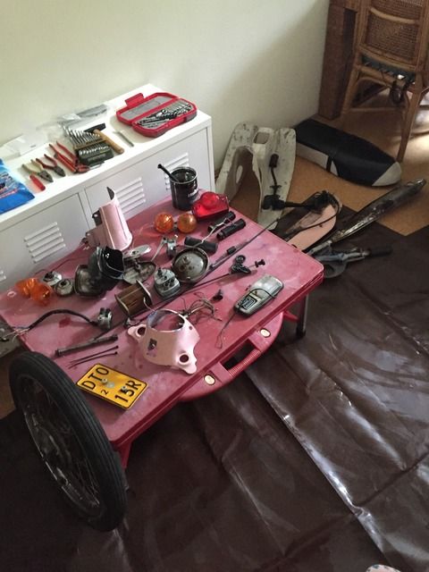

Uit elkaar met dat ding!

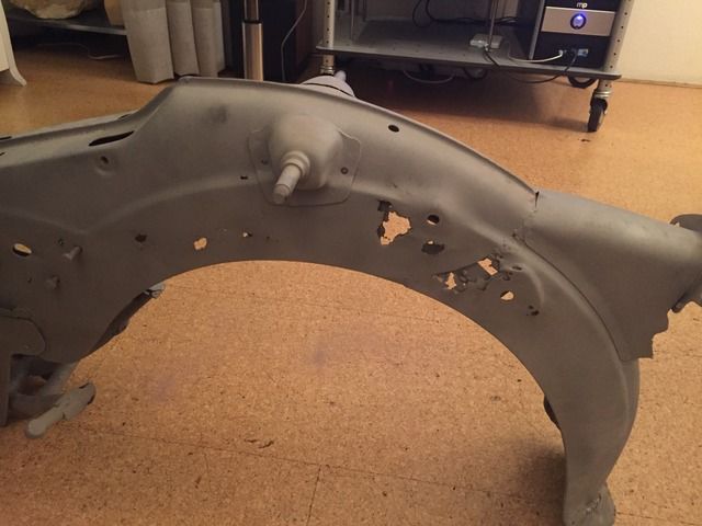

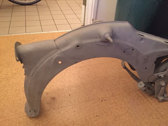

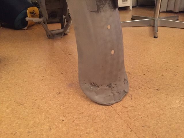

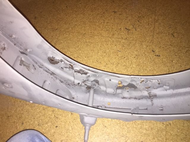

De brommer is inmiddels helemaal uit elkaar gehaald en naar de stralen + powdercoater gebracht echter ben ik tegen een probleem op gelopen...
Redelijk krokant
Aan deze kant niks aan het handje :)
Wat raden jullie mij aan? Nieuw achterkantje erop en aan een kant het staal vervangen? En is er toevallig iemand in Zwolle die me aan een lief adresje kan helpen in de buurt om mij hiermee te helpen?
Redelijk krokant
Coos Matser, bij jou om de hoek heeft vast wel een nieuw achterkantje voor je!

Was ik van plan om morgen op te halen, echter, lost dat nog niet het probleem op met de dubbele beplating onder het bevestingspunt van de schokbreker.
In ieder geval alle dubbele beplating weg slijpen, anders blijf je de komende jaren lassen en achterkantjes vervangen!
Coos denkt altijd mee, hij heeft vast wel een adresje voor je om jou met je probleem te helpen!

Ik heb ze regelmatig veel rotter gezien. Deze is prima te redden.

Het valt inderdaad mee, als het nieuwe achterkantje eraan is gelast is de helft al opgelost! Heb vandaag voor het eerst in m'n leven de slijptol gebruikt en het achterkantje eraf geslepen. Is behoorlijk goed gegaan al zeg ik het zelf :mrgreen:
