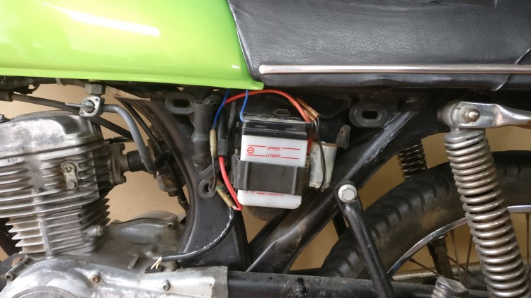

nielspbr schreef:Ik heb even bij yuasha gezocht maar ik kom daar geen kleinere 12v accu tegen als 80x70x105 (te breed en te hoog)
Te hoog zou nog niet zo'n probleem geven, denk ik.
