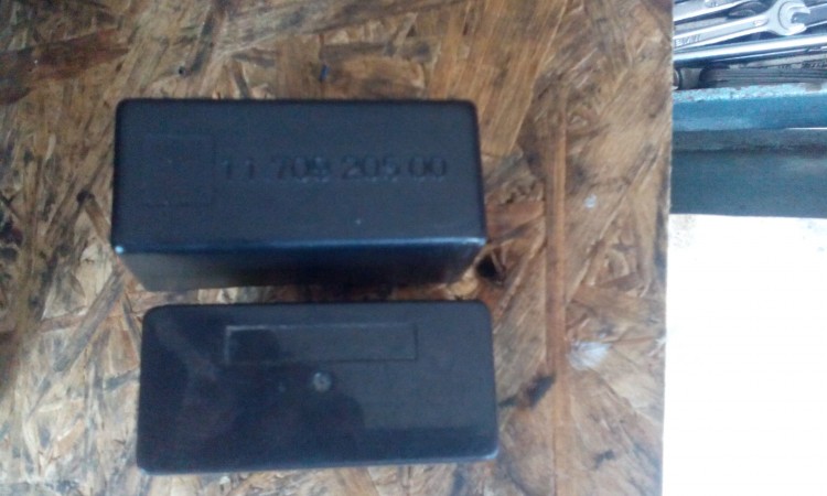

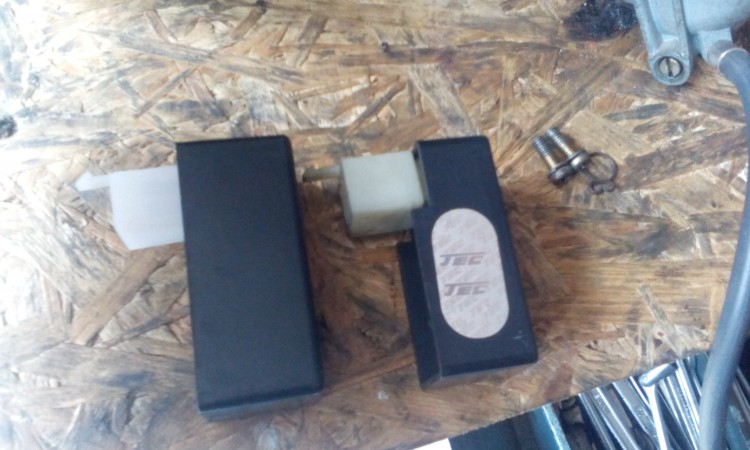

Re: Het opvoeren van jincheng monkey
Ik heb bij de singa de originele? (Ik weet dat niet zeker) ieder geval degene die er in zat vervangen voor een onbegrensde(13,-)
De kleine met stickertje zat er in.
Ik heb nog niet gereden, maar met een flinke dot gas geven leek hij al veel meer toeren te kunnen maken.
- Berichten: 18835
Bij zijn toerentallen en setup en pukkel doet een vervroegende CDI niet zoveel. Bovendien heeft hij al een vervroegende. Waar het om gaat is dat er geen begrensde in zit. Nu we dat weten (na 2 pagina's) is het zaak om te weten wat hij kan uitgeven en wat zijn wens is. Dat heb ik al gevraagd, maar uiteraard geen antwoord op gehad.
