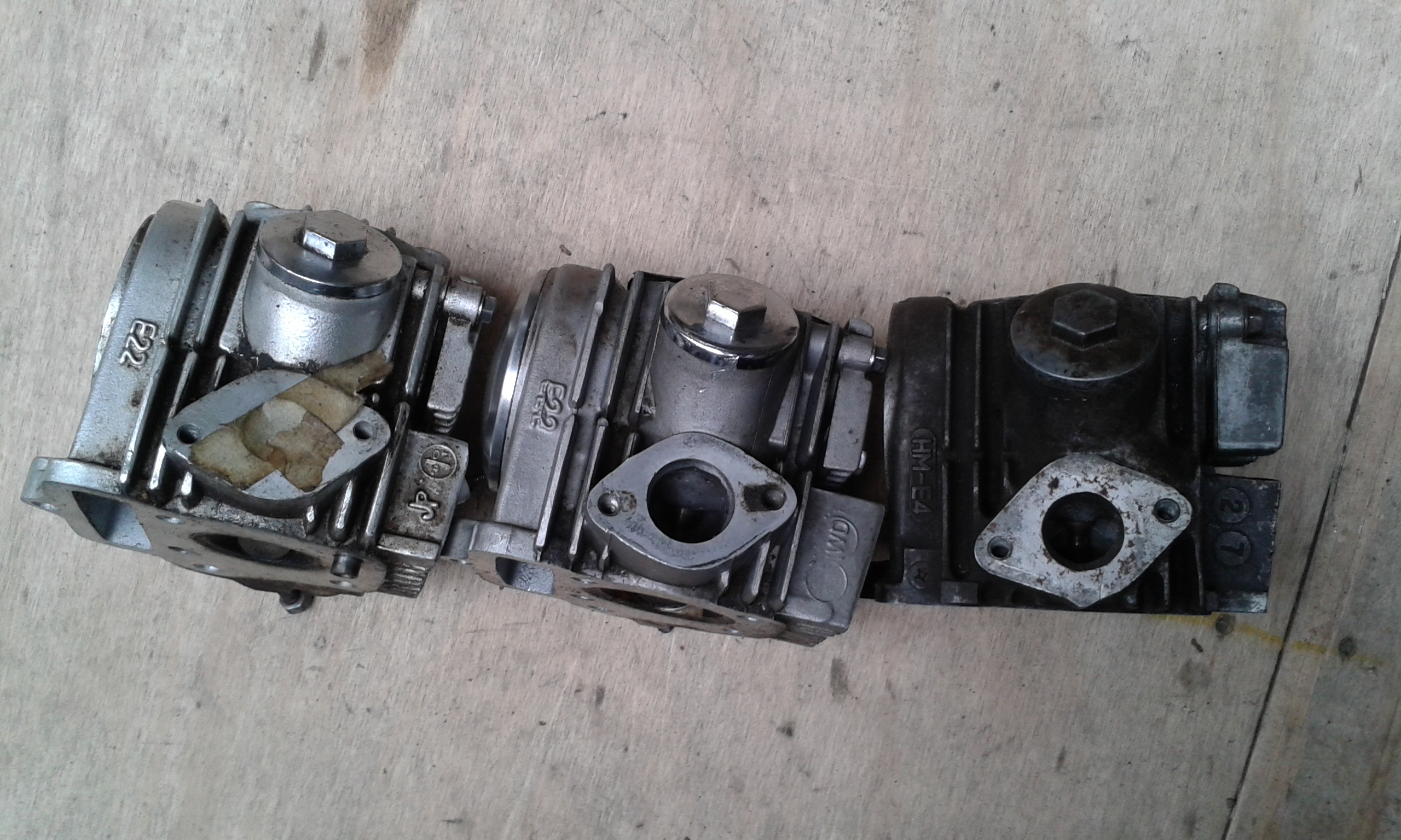

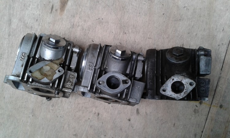

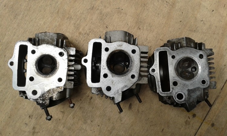

Ik heb 2 E22 koppen gevonden tussen mijn onderdelen. Links is een E22 Skyteam 50cc kopje, kamer en kleppen zijn hetzelfde als NT 50, zoals ZB.
De 2e E22 heeft dezelfde kamer en kleppen als de NT C90 kop die rechts ligt. Dus 23/20 kleppen. Dit kopje komt van een bami 70 blok.
Maar ik denk eigenlijk dat E22 niet zoveel zegt. Bij Honda koppen kan je aan die code ook niets afleiden. Behalve als er bv GK4 staat.
Wil je echt een leuk kopje, dan moet je gewoon OT 70 kop monteren incl correcte zuiger. Ik hoorde eens dat dat een GT0 zuiger was.
OT 70 kop heeft echt een stuk grotere kleppen.

Die rechterkop met E4 is een GB2 kop. Hetzelfde als een TTC70 kop. Met en GT0, GB6 of GK8 zuiger loopt dit gewoon als een brandweer. Inlaat is dacht ik 21mm. Een nog wat nieuwe type C90 kop heeft dezelfde kleppen, maar een kleiner inlaatkanaal. Ik zou gewoon en GB2 kop pakken, die gaan met een vervroegende CDI en 20mm 100 echte km. Middelste kop is een imi GB2 kiop, kunnen prima dingen zijn. In imi is zomaar een gietnummer gegoten.
Een OT C70 kop met de 087 zuiger past en werkt, maar heeft een waanzinnige compressie. Als je daar perse mee wil rijden, zou ik de kop iets afdraaien, maar wel de vorm erin houden.
