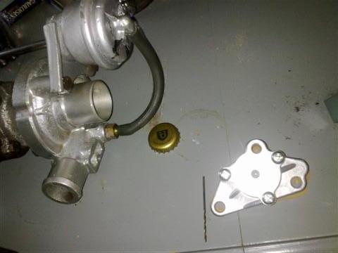

De eerste spulletjes zijn binnen, de turbo:
Een 300% oliepomp

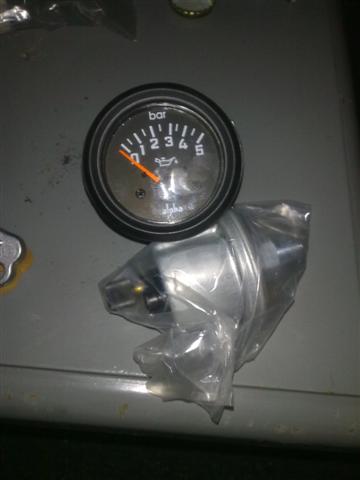

en een oliedrukmeter met sensor ding
Het verhaal so far is dat ik 1,2 bar oliedruk heb met de gewone pomp in mijn C90 blok bij koude motor en aardig wat toeren.
Dat is niet genoeg want de turbo heeft minstens een bar of anderhalf nodig en dan moet er ook nog olie naar de kop.
Ik heb op dat filmpje van die turbo monkey gezien dat hij ook gewoon oliedruk uit het blok gebruikt, dus ik gok dat met een 300% pomp en wat geklooi er wel genoeg druk opgebouwd kan worden dat alles heel blijft zonder dat ik met 12v pompen moet werken voor de aanvoer.
Afvoer van olie van de turbo is een ander verhaal. De olie moet direct weg, vrijwel recht naar beneden. De afvoerbuis mag max een hoek van 30 graden hebben. Als de olie niet direct weg kan komen er luchtbelletjes in het glijlager, en dan issie gelijk verrot. Dus ik denk dat er een opvangbakje onder de turbo moet komen en met een pomp de olie terug de carter in moet. Ik heb die Dellorto pomp gekocht, maar die heeft een PWM stuursignaal nodig, en ik weet niet zo goed hoe ik dat moet regelen. Ik heb iets anders gevonden wat ik kan doen als dat niet werkt:
