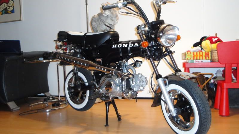

Hallo iedereen.
Ik ben Tom woon in Den Haag en ben bijna 47 :shock: .
Van mijn vrouw heb ik een Skyteam ST 50 gekregen voor kerst die ik ondertussen naar eigen smaak heb gemaakt.
Okay het is geen ori Honda Dax, maar ik vind hem helemaal tof en heb er enorm veel bekijks mee :D .
Ik heb de begrenzer uit het spruitstuk gehaald en dat scheelt gelijk zeker 15/ 20 km. Hij trekt beter, maar ik heb het gevoel dat er nog meer uit te halen is.
Kan iemand mij vertellen wat de beste combi is zonder enorme hoge bedragen en zonder dat ik het blok aan bonken draai?
Alvast bedankt,
Tom.
